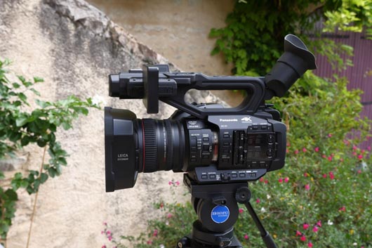

Du coup (photo ci-dessus), le HC-X1 ne ressemble plus que de loin au HC-X1000 commercialisé il y a 2 ans et que magazinevideo avait testé. Car le HC-X1 se différencie du HC-X1000 par l’adoption d’un nouveau bloc optique : ll s’agit désormais d’un capteur 1 pouce qui offre un grand-angle généreux de 25 ou 24 mm (contre environ 35mm avec l'UX90 et 29,5 mm avec le HC-X1000). Il s'agit du grand-angle le plus imposant du marché avec zoom x20 et optique intégrée. Bien sûr, il n'y a pas d'optique interchangeable.
