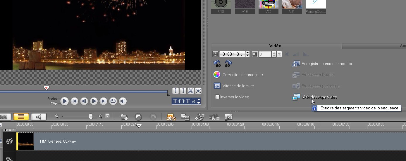

Bonjour à tous, petit problème avec Ulead VideoStudio 11dans la ligne de temps je n'ai qu'une seule image par clip.
Merci de m'aider afin de pouvoir afficher la totalité des images.
Bonsoir,
1) vérifier qu'on est bien en affichage "ligne de temps" et non "storyboard"
2) cliquer sur "multi-découpe video"
A+
