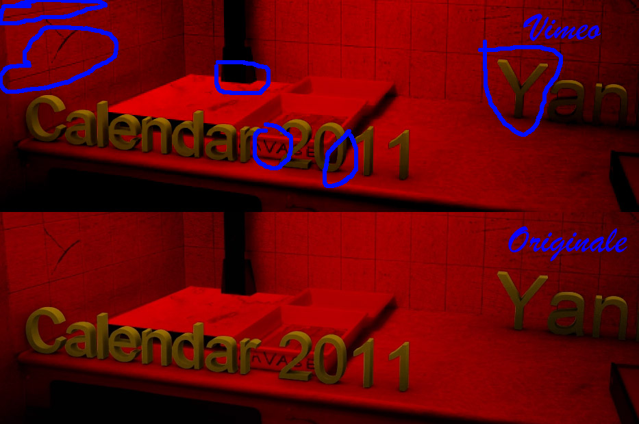

Effectivement, dans cette vidéo, le problème ne se pose pas ou très peu (juste le halo bleuté qui est moins visible que dans l'original. Mais j'ai déjà eu des cas où j'ai eu envie de m'arracher les cheveux à cause de ça. Comme dans le cas ci-dessous :
De l'aliasing et des petits pixels bien carrés partout :eusa_snooty: (je sais, tu vas me dire que c'est pas la mort, mais quand tu sais que j'ai passé presque 10h à créer l'image de fond à partir d'une photo, à faire des essais... (le titre en 3D, c'est une connaissance qui l'a intégré dans l'image), tu comprendras mieux pourquoi j'étais dégoûté... :non:
Nota : l'image ne s'affiche pas en grand, là. Ce dont je parle n'est pas visible. Il faut la voir en taille entière pour comprendre.
EDIT : Grrr ! le "forum" recompresse l'image après upload, on n'y voit plus rien du tout ! :mad: Je reviens dans 2 minutes avec l'image non modifiée.
EDIT 2 : Les boules !!! En fait, c'est l'enregistrement sous paint qui a viré tous les détails ! :mad: :mad: :mad: Du coup, je reviens dans 10 minutes...
EDIT3 : le v'là... (à afficher en grand, toujours)
(Bon, on va dire que le rouge qui bouillonne nous rappelle la petite ambiance à la Scorsese, quand on s'attend à l'arrivée de Bob, Harvey ou Joe ! Si, si, il est des soi-disant défauts qui participent à la légende).
Il te manque le contexte : le rouge, c'est l'ampoule rouge du labo de développement photo argentique ! :eusa_dance: (c'était pour un calendrier photo)
