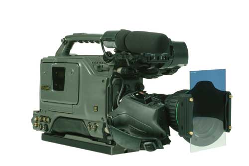

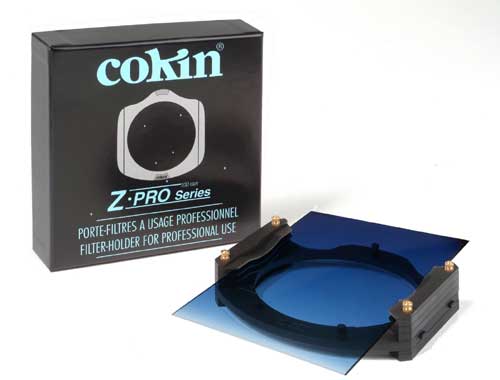

Très attendu, le nouveau Porte-Filtres Z-PRO est conçu pour équiper les caméras VIDEO semi-professionnelles et professionnelles parmi lesquelles le nouveau format HDV.
Totalement modulable
Parfaitement modulable, il peut être facilement démonté et redimensionné de manière à accepter les filtres de taille 4” (100mm), qu’ils soient de 1.6mm d’épaisseur (série Z-PRO) ou de 4mm (pour d’autres marques de filtres Broadcast) . Le système original de cales que COKIN a intégré au Porte-Filtres Z-PRO permet de configurer les rainures selon vos besoins.
Idéal Grand-Angle
Configuration EXTRA plate :
Le Porte-filtres Z-PRO permet de démonter et d’ôter des rainures pour des
configurations plus plates, assurant ainsi une option ultra grand-angle dans les meilleures conditions possibles et sans vignettage (perte de lumière périphérique qui assombrit les coins de l’image) .
Complètement réversible :
Pour éliminer totalement ces risques de vignettage, une autre solution de
configuration s’offre à vous : le Porte-Filtres Z-PRO est entièrement réversible. Cela signifie que les filtres peuvent se positionner dans la rainure prévue à l’origine pour la bague d'adaptation et la bague d’adaptation quant à elle viendra s’insérer dans la toute première rainure du Porte-Filtres. Ainsi, en inversant les emplacements et en retournant le Porte-Filtres, votre filtre viendra se positionner quasiment contre l’objectif. Cette configuration empêche donc que les bords du Porte-Filtres ne fassent obstacle au champ de vision et accepte les filtres des différentes épaisseurs (grâce aux cales).
