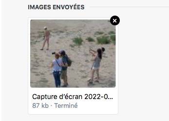

Insérer une image
Un petit changement dû à la mise à jour récente du Forum :
Lorsque vous vous apprêtez à insérer une image dans votre texte, elle peut se présenter ainsi si son titre est un peu long :
Pour l'insérer, il faut faire apparaître le mot-bouton "Insérer", qui, ici, est invisible.

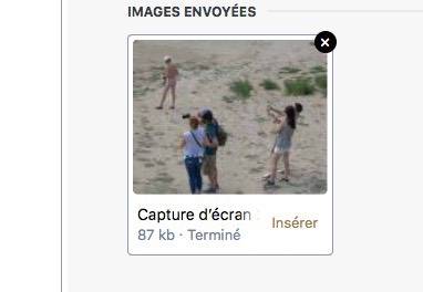

Pour afficher ce mot-bouton, il suffit de survoler l'image ou l'étiquette de l'image.
Ce qui donne ceci :
il ne reste qu'à insérer votre image dans le texte là où vous voulez.
Au pire, votre image s'affichera de toute façon par défaut en bas du message.
