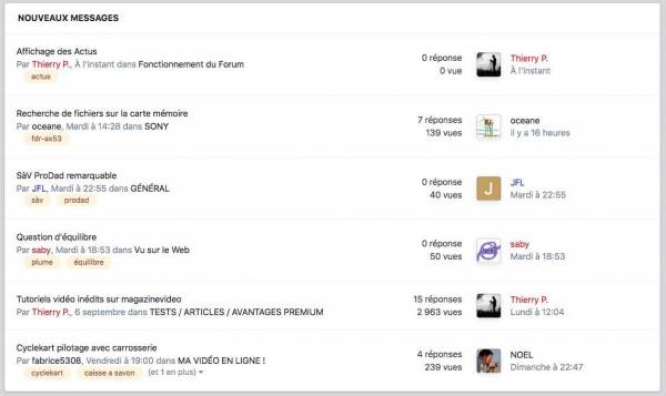

Affichage des Actus
Afin de privilégier la visibilité des Discussions sur les annonces d'actus du Forum, ces dernières ne s'afficheront plus dans le bloc "Nouveaux messages".
