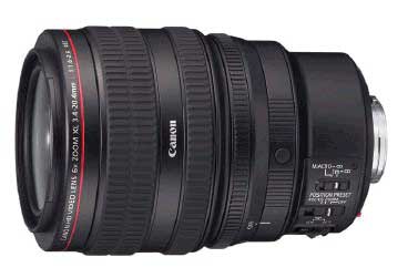

Le nouveau zoom vidéo HD 6x XL 3,4-20,4 mm Canon Série L a été spécifiquement élaboré pour assurer la résolution supérieure exigée par les images Haute Définition (HD). Alors que la demande concernant les contenus en HD n’a jamais été aussi importante, ce nouveau zoom grand-angle multiplie le potentiel d’enregistrement proposé aux studios de télévision, aux sociétés de production, aux réalisateurs en numérique ainsi qu’à tous les vidéastes qui travaillent avec un Canon XL H1.

Le nouveau zoom vidéo HD 6x XL 3,4-20,4 mm Canon Série L conçu pour le XL H1 présente les caractéristiques suivantes :
:arrow: Zoom optique grand-angle 6x avec monture d’objectif Canon XL, 24,5 – 147 mm en équivalent 35 mm
:arrow: Grande ouverture f/1,6 - 2,6 et bagues de mise au point, de zoom et d’iris indépendantes
:arrow: Lentilles asphériques à indice de réfraction ultra-élevé (UA), garantissant un objectif compact en même temps qu’une qualité optique supérieure
:arrow: Deux filtres neutres intégrés (ND) (1/6 et 1/32)
:arrow: Préréglages de zooming et de mise au point
:arrow: Obturateur mécanique intégré pour l’enregistrement photo

Les retours d’informations des utilisateurs professionnels au sujet du caméscope Canon XL H1 ont permis de concevoir le zoom grand-angle HD 6x. Cet objectif intègre des lentilles asphériques à indice de réfraction ultra-élevé qui lui permettent de produire la qualité d’image supérieure que nécessite la vidéo HD tout en restant très compact.
Permettant la mise au point à une distance de seulement 2 cm en position de grand-angle maxi, ce nouvel objectif s’adapte parfaitement à de nombreuses situations de prise de vues et se révèle ainsi particulièrement utile dans les environnements de tournage les plus contraignants.
Bagues d’ouverture, de mise au point et de zoom indépendantes
Ce zoom d’ouverture f/1,6 - 2,6 intègre des commandes rapides, réactives et indépendantes pour la mise au point, le zoom et l’iris. Ceci permet au cameraman un contrôle plus direct des principaux paramètres pendant le tournage. Conçu pour s’associer harmonieusement au boîtier du XL H1, il laisse la liberté d’utiliser le soit système de commande d’iris existant sur le caméscope soit d’agir sur la bague présente sur l’objectif. Avec une ouverture quasi circulaire à toutes les valeurs grâce à l’iris à 6 lamelles, ce zoom permet de produire des effets de flou d’arrière-plan très esthétiques.
Filtres ND
Ce nouvel objectif intègre deux filtres neutres (ND) (1/6 et 1/32), qui permettent de bénéficier du maximum de profondeur de champ, même dans les conditions de très forte luminosité.
Préréglages de zoom et de mise au point
Liés au boîtier du XL H1, les réglages de zoom et de mise au point peuvent être mémorisés en vue d’un rappel ultérieur, même après que l’objectif ait été démonté du caméscope. Permettant de retrouver rapidement et avec une grande précision les réglages mémorisés, cette fonction est particulièrement utile lors de productions durant plusieurs jours, notamment lorsque plusieurs prises de la même scène sont nécessaires.
Conjointement à l’affichage sur le boîtier du XL H1, les données d’affichage de la distance de mise au point sont également lisibles dans le viseur électronique 2,4 pouces du caméscope.
Fonctions photo intégrées
Un obturateur mécanique destiné à l’enregistrement de photos a été intégré à ce nouveau zoom. L’enregistrement de photos constitue souvent un complément précieux pour la réalisation d’un storyboard sur le lieu de tournage, la gestion générale de la production et d’autres applications, par exemple lorsque l’installation des caméras doit être reproduite à l’identique.
