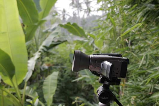

Canon HV20 en test sur le terrain
En ligne au complet : impressions, descriptions, photos pleine résolution, sensibilité, grand-angle additionnel, torche, et même de petites vidéos, bande de veinards… On complétera peut-être par d'autres vidéos quand on aura un peu de temps devant nous.
images : T. Philippon - magazinevideo.com
