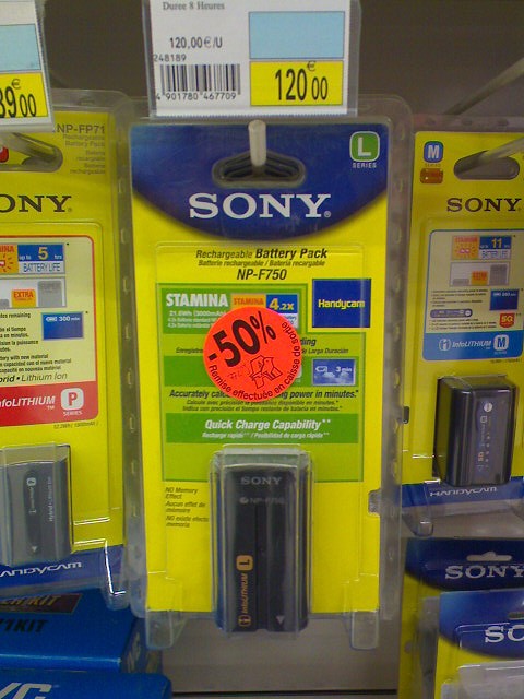

Je te confirme qu'a ce jour les NP-F750 Sony sont a -50 % chez Auchan Luxembourg. Premier étage du magasin. Parking sous sol gratos 3 heures.
Photo GSM désolé si c'est pô top :(
En revanche leur prix de base a augmeté en passant a 120 €. ça te la fait a 60 donc.

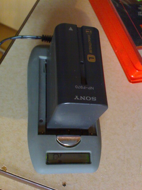

J'en emploie un depuis quelques mois, RAS tres bien. Seul "truc" : la 970 finis par le mettre en erreur mais rien de grave, il suffit de ruser : en effet vu sa capacité, si elle est "a plat" totalement, le chargeur coupe a mi charge et affiche "error". En fait une sécurité pour éviter de cramer les batteries de plus faible capacité si elles avaient une défaillance interne. ça coupe a la louche au bout de 3000 / 4000 mAh. Imagine taper plus de 4000 mAh dans une NP-FM30 de camescope compact suite a une défaillance du chargeur, a mon avis tu la retrouve au mieux en orbite geostationnaire (et le chargeur avec accessoirement)
Il suffit de le débrancher et de le rebrancher, il va alors jusqu'au bout.
Ce chargeur a également le truc muche du delta chose, en fait un dispositif dont je ne me souviens plus le nom scientifique, mais qui fait qu'une fois ta batterie chargée a environ 90 % ou 95, il ralentis sa charge pour faire une de "finition". Puis, bien sur, s'arrete une fois "full". Tu peux donc l'oublier.

Pour l'externe, tu verra, des que tu as deux batteries, (ou plus) le chargeur "en ligne" fourni avec la machine (je ne sais pas si le 1000 est fourni avec un externe, je pense que non, je le sens bien avec l'indétronable "ac-l15" d'ailleurs...) ça deviens rapidement tres malcommode. Et je me souviens a présent, je suis quasi sur que le Memorex est fourni avec le cordon allume cigares aussi. Quasi sur car ce dernier est noyé dans mon étendue de bazar divers et (a)varié :D
