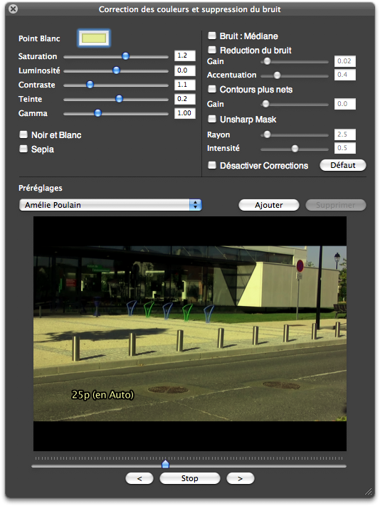

Après de longs mois de développements et de longues semaines de test, Christophe vient de sortir la version 3 de MovieGate.
Beaucoup de nouveautés, dont le nouveau décodeur accéléré par le processeur graphique.
Pour les utilisateurs de Mac qui créent des DVD, c'est un produit à découvrir, par son positionnement intermédiaire entre iDVD et DVD Studio Pro, le tout à un coût très raisonnable ($20, entre 15 et 18 euros selon le taux de change).
