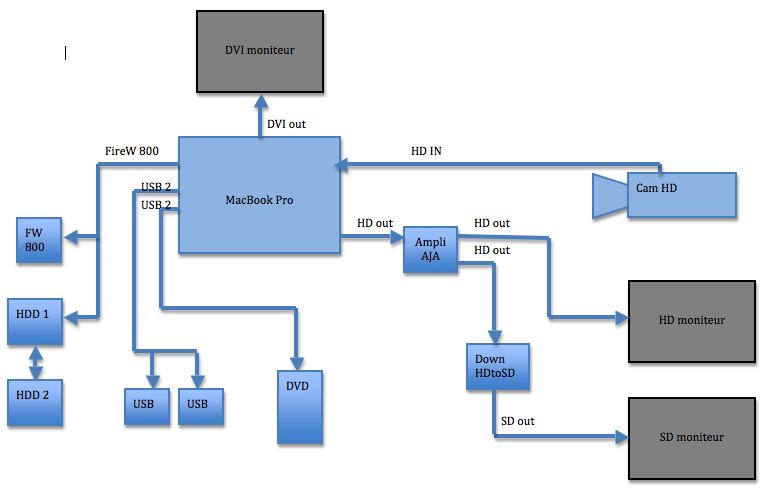

Bonjour à tous, J'aimerais pouvoir créer à partir d'un macbook pro (ou un mac mini) Une station d'enregistrement et diffusion direct via une caméra HD. Pour redistribuer l'image je compte utiliser l'AJA HD5DA - Distributeur/amplificateur 1x4 HD-SDI ainsi qu'un down converteur HD10MD3 HDTV - HD to SDI. Mais je ne sais comment relier le tout avec ce que j'ai déjà.
Voici un schéma expliquant mieux mon désir.
Si quelqu'un aurais une solution pour relier le tout, cela me ferais fortement plaisir. En vous remerciant d'avance d'y prêter attention.
Bonjour et bienvenue,
Il me semble y avoir un problème dans le schéma : il faut un boîtier pour assurer la rediffusion de la caméra vers les moniteurs et utiliser un autre canal pour aller vers l'ordinateur.
Dans le schéma, il faut surtout préciser les HD IN et HD OUT reliés au MacBook Pro. Par exemple, le boîtier IO HD d'AJA serait-il utile ?

Tout d'abord merci pour la réponse et la bienvenu,
Le boitier que tu me propose à l'air des plus intéressent (voir trop), en voyant ses caractéristiques je me demande si j'ai encore besoin d'un ampli et du down convertisseur. Peut-il géré à lui seul l'entré de la caméra HD et la rediffusion directement sur plusieurs postes? Vu son prix je l'espère :biggrin:
