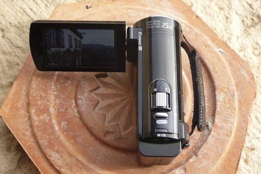

Test du Sony HDR-CX116
Bientôt en test :
le Sony HDR-CX116, l'entrée de gamme des camescopes HD Sony proposé au prix public de 520 euros (mais qu'on décroche pour moins de 380 euros !).
Parmi ses caractéristiques notamment :
Stabilisateur 3 axes.
Zoom x25.
Débit 24 Mbit/s.
Caractère hybride (mémoire Flash ou carte).
Logement pour Memory Stick PRO Duo et SD/SDHC.
Navigation tactile.
Compatibilité SDXC.
