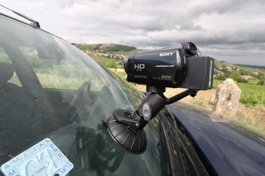

oui avec un filtre polarisant de façon impérative pour atténuer les reflets. Et sous réserve d'essais, je ne peux pas garantir que le résultat soit totalement probant. La ventouse a surtout été utilisée pour réaliser des travellings de la route. Si avez une occasion de l'essayer, ou d'essayer un système comparable, ce serait l'idéal, avant achat.
Je ne pense pas pouvoir l'essayer avant de l'acquérir c'est pour ça que j'essaie de bien me renseigner avant! Le test sur le site est très bien. Pour les plans à l'intérieur de la voiture, j'aurais aimer placer la caméra à l'intérieur pour éviter justement ce problème de reflet. Est-il possible de positionner la ventouse à l'intérieur du véhicule? Sur les vitres, le pare-brise ... ?
Je ne pense pas pouvoir l'essayer avant de l'acquérir c'est pour ça que j'essaie de bien me renseigner avant! Le test sur le site est très bien. Pour les plans à l'intérieur de la voiture, j'aurais aimé placé la caméra à l'intérieur pour éviter justement ce problème de reflet. Est-il possible de positionner la ventouse à l'intérieur du véhicule? Sur les vitres, le pare-brise ... ?
Très bonne question, je me demandais justement pourquoi diable on mettait la caméra dehors ! Au risque de la perdre en plus...
