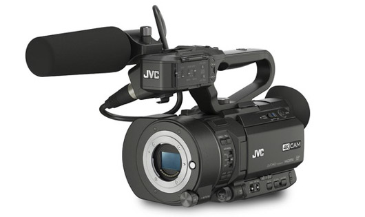

Nous devrions pouvoir tester courant mars le grand frère du GY-HM200 de jVC, le GY-LS300.
C'est un camescope professionnel, proposé aux alentours de 3300 euros, une réduction significative est par ailleurs proposée en ce mois de mars 2016.

Euh...tu es sur que le petit frère du GY-HM200, c'est le GYSL3000...et non pas l'inverse ? :eusa_think: :
- le 1er est un capteur 1/2,3"' avec UHD + objectif fixe à environs à 2500€
- le Second (SL 300) capteur super 35 mm, 4K, S_Log...bref orienté docu soigné / fiction à 4000 € (moins la réduction actuelle)
Étonnant qu'elle ai peu de succès ...images plus intéressantes qu'un Panasonic DVC 200, moins cher...Quelle est la faille ? :eusa_think:

Perso, j'attends aussi des réponses de ce test. C'est une candidate sérieuse pour une acquisition perso.
Je ne crois pas beaucoup à une faille mais plutôt à une crainte justifiée ou non due à sa monture MFT sur un capteur Super 35 et sa fonction Variable Scan Mapping capable d'annoncer que (seulement) 84% du capteur pourraient être utilisés selon tel ou tel objectif.
Quelle angoisse quand on a le capteur rêvé sur ce gabarit ...

En tous cas, un retour sur un appareil au concept semblable au VG30 de Sony...est loin d'être sans intérêt.
