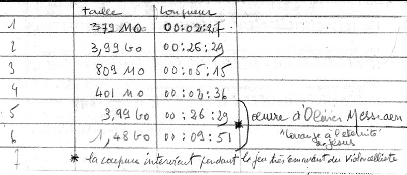

Bonsoir, je ne sais pas si je m'adresse au bon endroit. Mais vous pourrez- peut-être me donner une piste. En juin 2015, j'ai acheté le caméscope Panasonic HC W570, pour remplacer mon Canon Legria HFM52 qui avait certaines faiblesses. J'ai d'autre part un excellent appareil photo Panasonic DMC FZ 200 qui fait aussi d'excellents films. Or , mon camescope Panasonic, lui me déçoit beaucoup. En particulier quand je filme des concerts "grand classique" orchestre et chorale. le son est "ouaté", l'image est belle bien sûr, mais l'important c'est quand même la musique. De plus, j'ai un gros problème lors du montage (pinnacle studio 18). Le caméscope panasonic divise le film en séquences...or au moment du montage, il y a certaines séquences qui séparent un moment musical, n’importe où, et j'ai beaucoup de mal a souder les parties ; cela s'entend qu'il y a rupture et c'est trop dommage. j'ai envie de revendre mon camescope Panasonic . Que me conseillez-vous? Bien cordialement Solbgd

Quelle est la durée des séquences ?

Il s'agit bien du caméscope HC-W570 dont je vous joint l'image de l'emballage.
Quand je l'ai acheté en juin 2015, (faisant confiance à la technologie de Panasonic me référant à mon appareil photo), je n'ai pas trouvé d'avis sur ce caméscope.
Je recherchais principalement le grand angle. Et je n'ai pas fait attention aux critères qui me manquent maintenant( prise micro supplémentaire, prise de vue nocturnes).
(le prix :350 euros quand même).
J'espère que vous recevrez les pièces jointes. Je vous ait écrit que je découvrais ce site .
après beaucoup de recherches pour trouver de l'aide. Donc un grand merci.

Nb: pour éviter les ruptures, il faut transférer les rushs (les images du camescope) en utilisant le logiciel de capture du fabricant Panasonic fourni avec l'appareil...Si c'est une prise unique, elle sera normalement reconstituée et sans perte d'images ou de son.

HD Writer LE 3.0 est un logiciel adapté à mon camescope Panasonic , et je dois reconnaitre que je connaissais pas son existence .
Dans la notice , ce système est indiqué à la fin du livre. Or j'avoue que je n'ai pas lue les 213 pages.
Voilà donc une partie du problème résolu.
Au lieu d'avoir 6 séquences , je n'en ai plus que 3. le moment émouvant du concert Messian est intact. C'est parfait.
