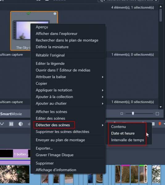

Ok ça je connais. Mais je me suis peut etre mal exprimée ce que je voulais c'est faire une détection de scenes automatiques de tout le film. Dans les derniers Pinnacle je n'ai pas trouvé cette rubrique. J'ai réinstallé le Pinnacle studio ultimate 12 et il y a détection de scenes automatiques.
Ma question, est il possible de faire cette manip avec 26
Merci
Oui, effectivement, ni le titre de ton sujet, ni les explications initiales n'avaient de rapport avec ta demande.
Clic-droit sur une vignette dans la bibliothèque, Détecter des scènes, tu choisis une des options de détection :
Si tu veux subdiviser une vidéo qui serait une succession de plans différents, il faut choisir Contenu.
