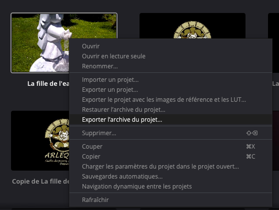

1/ Je vais sur la bibliothèque de mes projets
2/ Je fais un clic droit sur le projet choisi

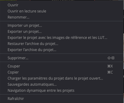

3/ Mais je ne trouve pas exactement le choix "exporter l'archive du projet"
Je trouve ces choix là:
- Ouvrir
- Ouvrir en lecture seule
- Renommer...
- Importer un projet
- Exporter un projet
- Exporter un projet avec les images de référence et les LUT...
- Restaurer l'archive du projet
- Supprimer...
- Couper
- Copier
- Charger les paramètres du projet dans le projet ouvert...
- Sauvegarde automatique
- Navigation dynamique entre les projets
- Rafraichir

Bon, j 'ai chaussé mes lunettes ce soir, et j'ai vu quand même qu'il y a bel et bien l'option "Exporter l'archive du projet" dans la capture d'écran (que je vous ai fourni plus haut) du menu DaVinci lorsque je fais clic droit sur un project de la bibliothèque.
Parfois on a un poil dans l'oeil qui nous cache un truc, même lorsqu'on relis 100 fois...
Bref, j'ai trouvé l'ordre "Exporter l'archive du project" indiqué par Alpha.

1/ Je vais sur la bibliothèque de projet et je fais un clic droit sur "La fille de l'eau - 05 DEF" (voire image jointe 01)
2/ J'obtiens le menu avec le choix "Exporter l'archive du projet" (image 03) - je clic dessus

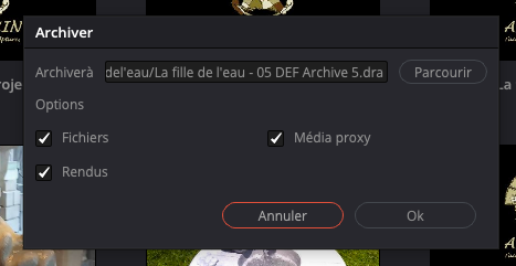

3/ Je clic sur tous les choix: fichier + rendu + média proxy  - puis OK (image 04)

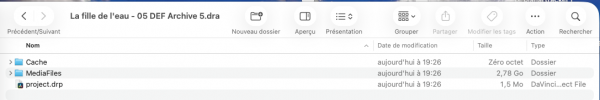

4/ J'obtiens un dossier de 2,78 Go qui comporte:
     - Un dossier MédiaFiles de 2,78 Go (c'est toutes les rushes, les images utilisées, les bandes sons...)
     - Un fichier "project.drp" de 1,5 Mo (image 05)

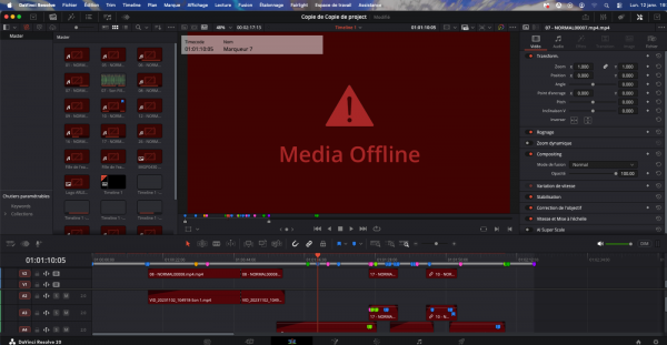

5/ Mais lorsque j'ouvre ce fichier "project.drp" voici 2 résultats possibles:
     A/ Je n'ai rien touché aux dossiers des rushes images et sons. Alors le film est lu sans aucun problème.

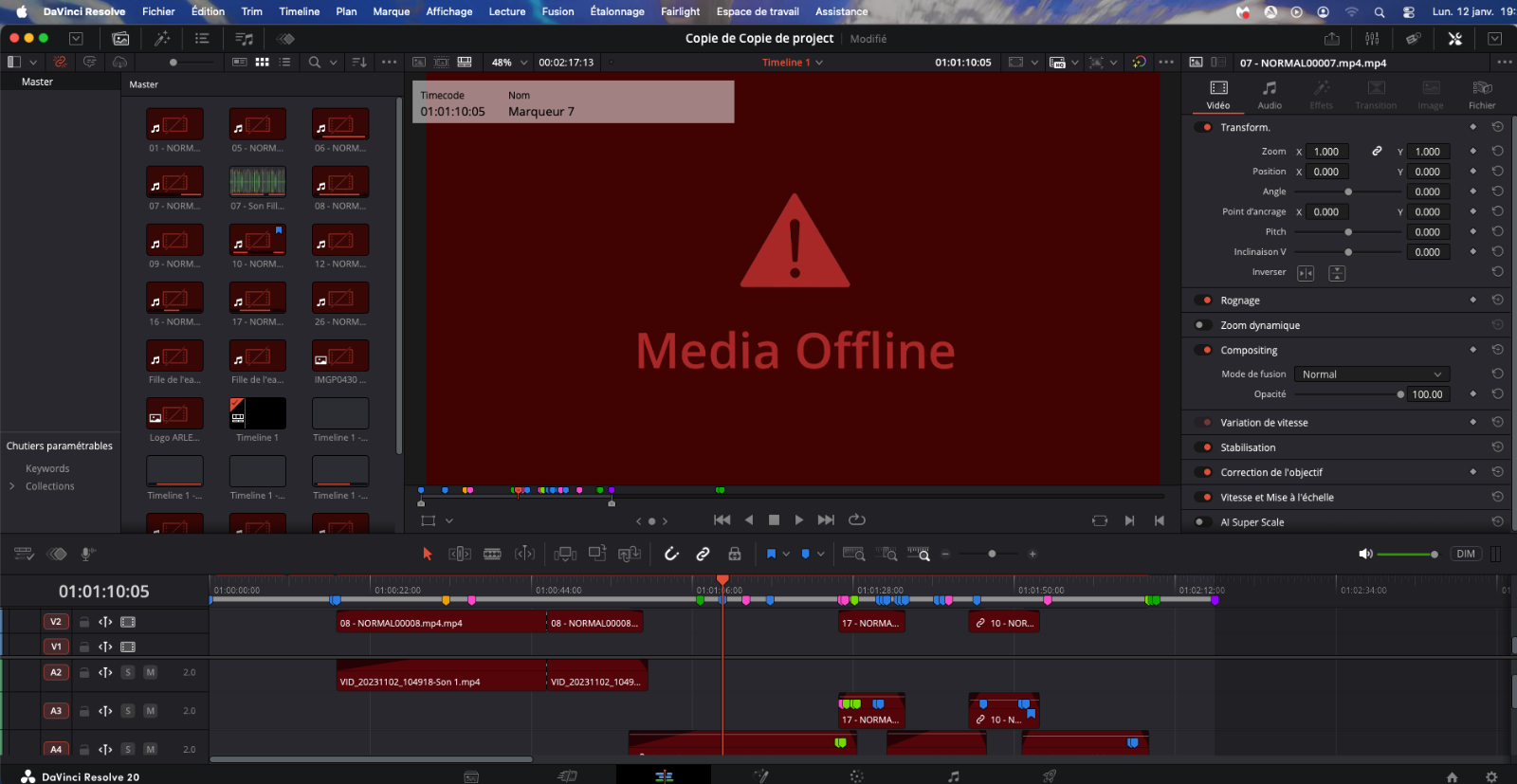

     B/ Je renomme le dossier des rushes stockées dans mon ordi, et alors le film n'est plus lisible. Tous les liens vers les
         rushes sont brisés. Tous les médias sont "Offline" (image 06).
Le cas B est celui où je déplace ou renomme mon archive ou bien les rushes et les images et sons dans mon ordi ou sur un disque dur externe. Et il ne fonctionne pas. On dirait que l'archive n'a pas emporté avec elle la copie de toutes les rushes utilisées.
