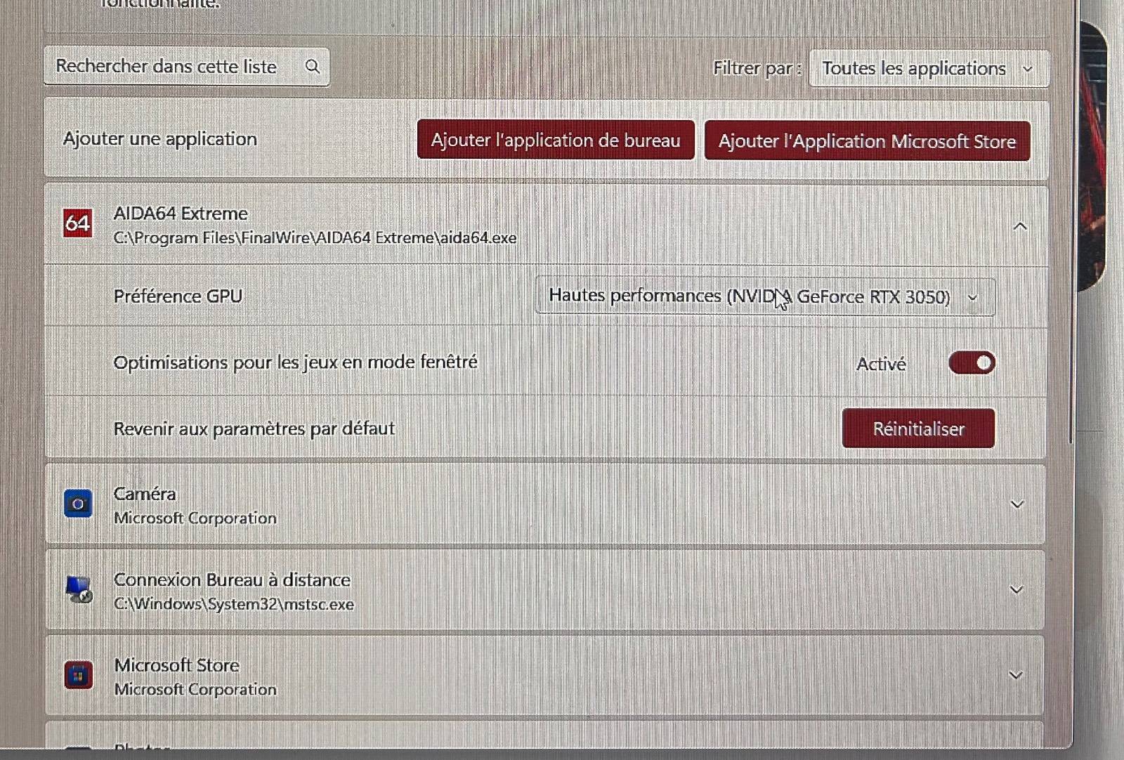

Bonjour je reviens je sais que c’est compliqué hier j’ai modifier un paramètre sur mon pc voir fichier joint
ai je bien fait  merci
ce matin nouvelle capture etc rien à faire
Modifié par Sylpol
ce réglage sert juste a préciser au pc d'utiliser la RTX 3050 lors de l'utilisation du logiciel aida64 extreme
faire le même réglage mais sur pinnacle

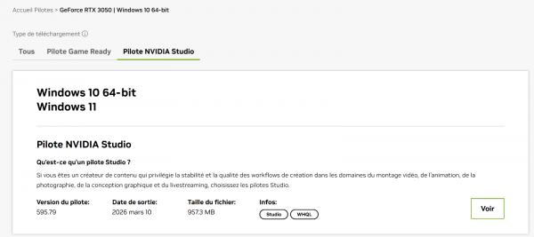

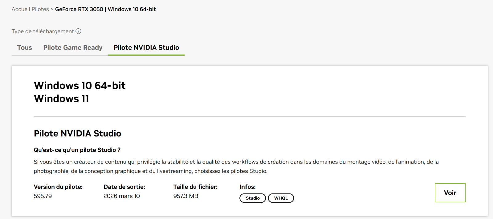

le bon pilote nvidia studio pour rtx 3050 est 595.79
https://www.nvidia.com/fr-fr/drivers/results/
