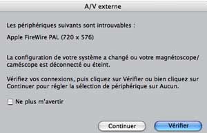

Maintenant que l'incompatibilité du logiciel avec les calques de photoshop
est prouvée, il y a une autre chose (moins grave certes) qui me dérange:
A chaque fois que j'ouvre FCE Hd sans Caméra connecté, j'ai la fameuse fenêtre me demandant de continuer ou vérifier si j'ai une cam de branché... Jusque là pas de souci!
Sauf qu'au bout d'un certain temps (voir d'un certain nombre d'ouverture?) cette fenêtre disparaît lors de l'ouverture.
Dans un premier temps j'avais pensé à une case coché dans "préférence d'utilisateur", mais non!!!
En fait la "configuration simplifié" que j'avait choisi à l'origine (DV PAL) s'est tout simplement transformée TOUTE SEULE en CONFIGURATION PERSONNALISEE!!!!!!!!!!!!!!!
Attention, ce "problème" est reproductible et a eu lieu sur plusieurs machines différentes...
QUELQU'UN A-T-IL UNE EXPLICATION?????????????????
ENCORE UN BUG????????

Je pense que tu parles de ce panneau :
j'ai essayé de reproduire ce que tu dis (une quinzaine de fois), le panneau est toujours là
mais si tu coches la case "ne plus m'avertir", le panneau disparaît à la réouverture suivante, ce qui résoudra peut-être ton problème... ?
Lorsque je parlais d' "à partir d'un certain nombre d'ouverture", je pensais plus à une quarantaine d'ouverture sur des projets différents et ce sur 2-3 jours...
Je vais essayé ta proposition. Il est vrai que dans 95% des cas j'ouvre FVE Hd sans cam. Peut-être que ce changement de config est lié à ça???
