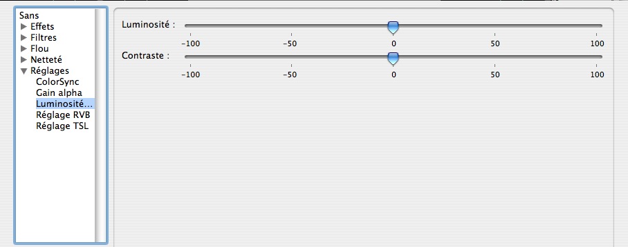

Certaines vidéos du site sont en H.264 et je n'ai pas remarqué de façon marquée la variation de luminosité que tu évoques.
Dans une grande résolution (1280x720), as-tu vu le fichier proposé du Sony FX7 ?
http://www.magazine-video.com/tests/FX7-H264.mov
Et quand bien même tu aurais raison, un filtre adéquat disponible sous QuickTime lors de l'export te laisse une certaine marge de manoeuvre.
