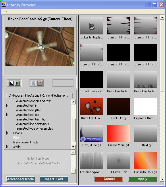

La version Ultimate de Studio 12 ajoute des plug-ins tels que Boris Graffiti (titrages ,extêmement puissants), Bullet looks (modification des images source) et Pro-DAD VitaScene (effets et transitions).
Une valeur intrinsèque d'environ 800 euros à eux trois.
titreur Boris
La version Ultimate est par ailleurs fournie avec un fond vert pour réaliser un Chromakey.
