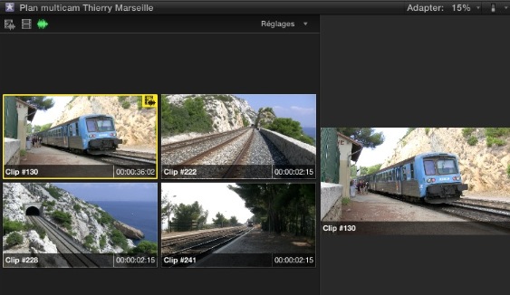

Apple avait promis que l'une des critiques principales de FCP X - l'absence de montage multicaméras - ferait l'objet d'une mise à jour. Les plus patients et surtout ceux qui n'ont pas, de rage, jeté l'application aux piranhas de leur aquarium, découvriront la 10.0.3 agrémentée du montage Multicam Editing. Celle fonctionnalité synchronise automatiquement jusqu'à 64 angles de vidéo et même photo. On verra à l'usage la viabilité de ce montage multicam, qui, rappelons-le, existait sur FCP 6 / FCP 7 sans que l'on crie à l'exploit... Mais FCPX a tant été critiqué à sa sortie qu'il faut au moins reconnaître à Apple l'élégance de tenir sa parole, cette fonction ayant été promise dès juillet 2011.
Lire la news complète : http://www.magazinev...om/news-447.htm
Je confirme (rapidement, après simulation) que le multicam fonctionne assez bien mais il faut l'appréhender, il possède de nombreuses options.
Enfin une promesse d'Apple tenue me direz-vous, quasiment au mois près. Cela confirme le scénario que nous avions décrit en juillet dernier : Apple sort un produit pas fini, il se fait agonir d'injures, promet de rattraper le coup et fait du teasing ensuite en réintroduisant chaque fonction une par une, et même en l'améliorant un peu. Du coup, les aficonados qui n'ont pas jeté d'emblée la version 0 aux piranhas, reparlent du produit à chaque mise à jour comme s'il s'agissait d'un événement "révolutionnaire". Malin...
