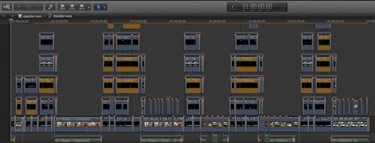

La mise à jour de l'application 7toX (1.0.1) est arrivée hier, 13 février, avec presque 1 semaine de retard mais elle résout effectivement certains problèmes, essentiellement ceux dus aux sons 44,1 KHz ou à la présence de séquences en DV Pal qui perturbaient 7toX.
J'ai encore rencontré la résistance de plusieurs projets au comportement bizarre (présence des médias mais rendu qui tourne continuellement avec absence du fichier compilé) mais il s'agit de projets plutôt tarabiscotés (15 pistes vidéo empilées, sources d'images multiples, etc.). Pourtant d'autres projets tout aussi ambitieux sont passés.
Voilà à quoi ressemble un petit montage de 4 minutes provenant de FCP6, une fois converti sur FCPX :
Il y a du nettoyage, même sur un petit projet comme celui-là, mais le montage est vraiment réexploitable si l'on y tient. Pour 8 euros rappelons-le.
Jusqu'à présent, les tests de 7toX avaient été effectués avec des montage de faible durée (6 à 8 minutes).
Un nouvel essai a été effectué avec un montage de 52 minutes qui est passé vers FCPX presque comme une lettre à la Poste ! Sidérant pour une petite application à 8 euros.
379 éléments ont été modifiés (en réalité un peu moins, la moulinette a comptabilisé les fichiers Offline). Certains d'entre eux doivent être retravaillés, d'autres pas ou pas forcément (désentrelacements, fondus sonores).
