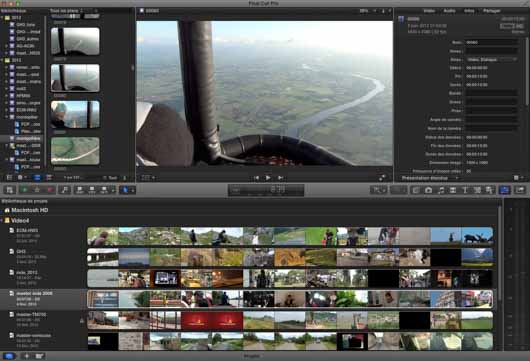

Un utilitaire pour FCPX
Un sujet peu traité sur le Web, celui de la gestion des Evénements et des projets sous FCPX. On peut les gérer intelligemment en masquant ceux qui s'avèrent inutiles. Un outil s'en charge tout seul, Event Manager X.
Test Event Manager X, utilitaire pour FCPX
    • Bonjour, Tu as deux solutions pour "archiver" ton projet (deux au moins... il y en a peut être d'autres que je ne connais pas....).   1-le plus simple et le plus complet, est de se mettre sur la bibliothèque de projet de faire un clic droit sur le projet à conserver puis de choisir "exporter l'archive du projet" et tu choisis l'emplacement de cette archive. Ainsi tu auras dans un dossier le fichier montage (qui est fichier "dra") et tous les clips (vidéos, sons musiques, voix, effets.... ) qui sont dans ta bibliothèque de médias, y compris ceux que tu n'as pas utilisés sur la TL.   2-Mais si tu veux conserver le montage et uniquement les clips qui ont été utilisés, il te faut archiver en deux temps: Pour cela tu vas opérer non pas sur la bibliothèque de projet, mais sur le projet ouvert. Dans un premier temps, tu vas archiver les médias que tu as utilisés dans ton montage: Dans le menu fichier tu vas à "gestion des médias", tu localises un dossier d'archive et tu choisis "projet entier", "copier" et tu coches "utiliser les médias" si tu veux strictement la portion de médias utilisée ou mieux medias et trim ce qui te permets de copier la partie de média utilisée avec quelques images avant et après. Puis ensuite tu exportes le fichier projet en faisant fichier "exporter un projet " et tu auras alors un fichier drp   Perso, en général lorsque j'ai fini un projet mais que je suis susceptible de devoir y revenir et l'adapter, je fais d'abord un archivage de projet à partir de la bibliothèque de projet (un drp), puis un an ou deux après quand je suis sûre de ne plus avoir à retoucher mon montage et que je veux simplement l'archiver en allégeant le contenu de mon disque d'archive, je fais un "drp".   Un dernier point, cet archivage ne nettoie pas ton ordi pour autant et je te conseille dans les deux cas, d'immédiatement supprimer les clips d'origine (sinon tu les auras deux fois sur ton ordi) et surtout de supprimer les fichiers caches qui sont des fichier lourds et qu'ensuite on oublie de supprimer...   En espérant que cela t'aidera et en te souhaitant une bonne année pleine de vidéos et montages passionnants,
