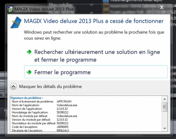

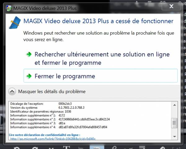

Mon logiciel récemment installé ne fonctionne pas.
J'ai un message de Windows7 :
"MAGIX VIDEO DELUXE 2013 A CESSE DE FONCTIONNER"
Nom de l'évênement : APPCRASH.

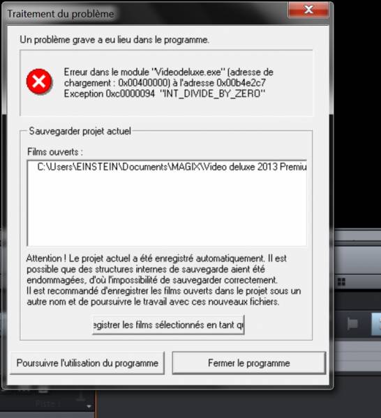

Et un autre message d'erreur :
UN PROBLEME GRAVE A EU LIEU DANS LE MODULE ERREUR DANS LE MODULE "Vidéodeluxe.exe"
(adresse de chargement : 0x00400000) à l'adresse
0x00b4e2c7 - Exception 0xc0000094 "INT_DIVIDE_BY_ZERO"

post-16073-0-00740700-1364075316_thumb.jpost-16073-0-69169700-1364075340_thumb.jpost-16073-0-35998700-1364075372_thumb.j
