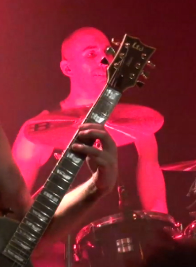

je filme des concerts du pop-rock depuis un moment pour certaines associations . Je sousligne "Pop- Rock" pour pouvoir dire que la lumiére est toujours basse dans la salle et y'as de l'éclairage qui change sans arrêt pendant la musique. (n'a rien avoir avec filmer un pianiste)
En générale je filme avec 3-4 cameras et je synchronise après. y'a pas longtemps que mes cameras étaient Sony Z7 + Z1 et Panasonic GS70 pour filmer les ptts details .. de temps en temps j'ajoutais une Sony AX 2000 d'un colleague pour diversifier l'enregistrement .
il y'a qqs mois que je me suis separé de mon Z1 et GS70 . j'ai acheté un CX740 et un NX30 pour les remplacer .J'ai suivi les conseils du vendeur .

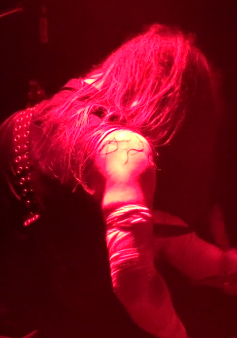

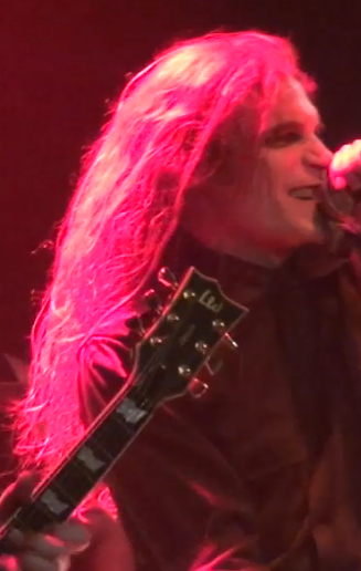

Malheureusement aujourdhui j'arrive plus obtenir de bons résultats . Les deux nouvelles n'arrivent surtout pas bien enregistrer le bleu et le rouge .. Je place mes cameras dans les coins divers de la salle et je les laisse enregistrer en mode Auto . Quand les spots luminaires deviennent rouges ou bleu , les camescopes ne captent que des ombres grainés et perdent tous les détails . Pour pouvoir bien expliquer , je mets 3 photos qui montrent la situation sous rouge . SI vous faites attention au batteur et aux ceheveux des musiciens vous pouvez comprendre ce que je veux dire . et ces images sont des bons résultas , une fois j'ai obtenu que d'espace bleu à place de musiciens ..

je ni connais pas grand chose mais en extérieur avec un filtre polarisé on élimine la lumière indirecte, du coup les couleurs ressortent mieux, il ni à plus de saturation des blanc, à tester pour voir, ça fonctionne avec le soleil mais avec des spots je sais pas.
Bonjour et bienvenue,
Vous êtes passé de caméscopes triCCD à des monoCMOS. Le traitement des couleurs peut être décevant en "descendant" ainsi d'un cran.
En plus, filmer en mode Auto enclenche la balance des blancs automatique qui va rendre n'importe quoi sous les lumières colorées et changeantes. Le premier conseil serait de "bloquer" les caméscopes en manuel pour éviter les variations.
Le HM600 est très bon, mais hors budget. Cela ramène à l'AC90 de Panasonic (triMOS 1/4"). Ou aller jusqu'aux semipros (AC130, HM600) avec un budget de 4000 euros, qui vont donner quelque chose de très proche des Z7 et Z1.
