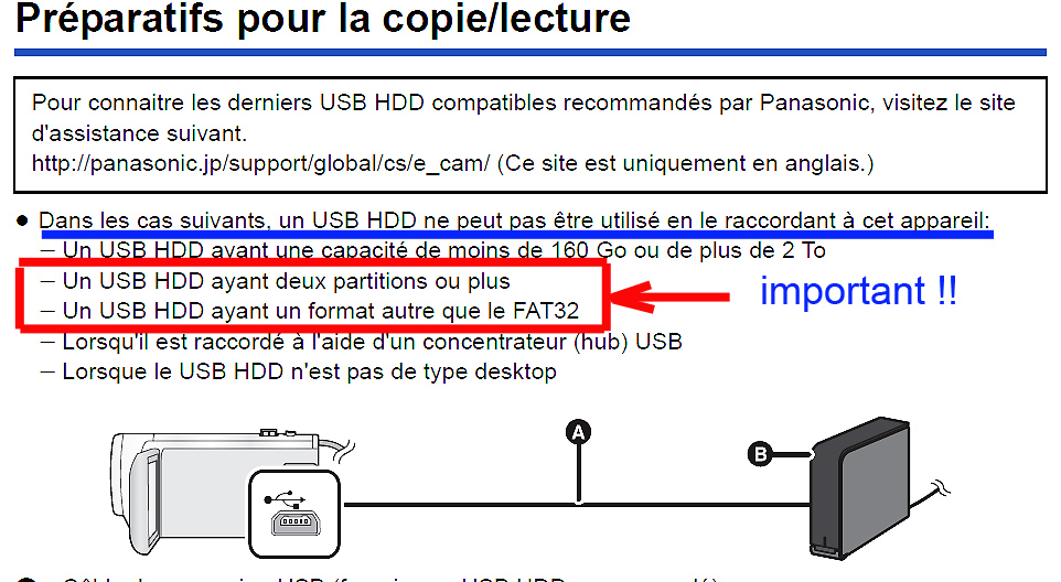

Tout est expliqué page 118 du manuel du X920 !
post-4619-0-32056600-1439680921_thumb.jp
post-4619-0-88692400-1439680950_thumb.jp

j'ai bien consulté mon manuel page 118
je me pose la question peut-etre que mon
disque dur externe n'est pas adapté pour mon HC-X920
sur mon DD externe il n'y a pas de prise secteur,
simplement une USB donc sauf erreur de ma part
j'ai le message suivant sur l'écran de camescope
l'adaptateur secteur du lecteur ext. doit être
connecté.
la référence de mon DD externe est la suivante :
WD elements stockage simple modèle WDBUZG0010BBK-EESN
si vous pouvez m'éclaircir merci à l'avance

Bonjour Titeuf08,
connecté.
D'après moi c'est l'adaptateur externe du caméscope qui doit être branché.
Cordialement, Guy.

Pour compléter ce Pb récurrent que je trouve très mal traité sur les forums...et si certains savent ils peuvent compléter.
Voici ce que propose le site de Panasonic:
List of USB HDD which have been checked the operation:
  • HC-X920M, HC-X920, HC-X929, HC-X910
  • HC-V720M, HC-V720, HC-V727, HC-V710
It is not a thing to guarantee with the thing which confirmed whether you can store the movie or a still image.
The Panasonic investigation Currently February 1, 2013
Manufacturer Model
Capacity
Western Digital WDBACW0010HBK My Book (Essential)
1TB
USB Adaptor Cable (type miniA) is required to connect the external hard drive to the unit.
WDBACW0020HBK My Book (Essential)
2TB
Seagate Backup Plus Desktop Drive
1TB
2TB
Expansion Desktop Drive
1TB
2TB
Required Connection Cable
Bref il est question surtout d'un adaptateur USB et pas beaucoup du fait qu'il faille aussi que le DDE soit alimenté par lui même.
