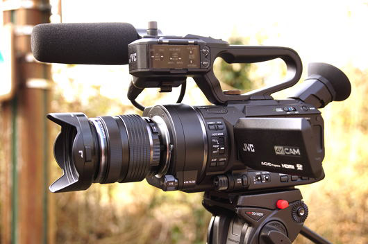

Enregistrement 4K 4:2:2 et HDMI 60P pour la GY-LS300
A l'heure où les camescopes grands-publics hauts de gamme sont prolongés (pour certains) sans être renouvelés, les modèles entrées de gamme professionnels sont d'autant plus intéressants quand leur firmware évolue.
Ainsi, Le caméscope GY-LS300 de JVC passe en version 4.0. Et ce n'est pas rien puisqu'il permet désormais l'enregistrement 4K en 4:2:2 en 24 / 25 et 30p ainsi que la sortie en UHD 60/50p via le port HDMI2.0b, rendant la LS300 compatible avec la solution Shogun Inferno d'Atomos.
A noter : le contrôle via IP en mode 4K est également possible.
...et toujours, le capteur super 35 CMOS 4K, la monture micro 4/3 et les enregistrements des LOG pour une plage dynamique plus large.
Le firmware sera disponible en téléchargement gratuit le mois prochain (juin 2017).
Le test complet du JVC GY-LS300 a été réalisé dans nos colonnes
(magazinevideo est l'un des seuls sites à avoir testé ce modèle)

Le firmware 4.0 est maintenant disponible ici : http://www.service.jvcpro.eu/public/document.cfm?prog=ProdSoft.cfm&Model=GY-LS300CHE
Le GY-LS300 devient bigrement intéressant avec ces évolutions. Comme quoi il en avait encore sous le coude à sa sortie.
Antoine
P.S. La fiche technique ne reflète pas encore ces évolutions, la section enregistrement va devenir bien longue.

La JVC GY-LS300 est évidemment dans mon collimateur perso d'abord pour son tarif. Dans ton test (dont je te remercie aussi), tu parles de sa concurrence avec la Canon C100 mark ii dont le capteur est excellent pour la HD (selon certains avis vus sur le net, parfait aussi pour "ressembler" à de l'uhd ou du 4k).
Mais le capteur de la jvc est-il vraiment en retrait selon toi alors qu'il est capable de sortir du vrai 4k ?
Le capteur de la JVC a une meilleure définition, mais il est en retrait sur la sensibilité en HD.
Mais comme le capteur ne peut être isolé du reste du caméscope, le LS300 prend le large avec ses nouvelles possibilités.
Sortir des rushs UHD en 4:2:2, ça donne quand même de grosses possibilités de traitement sur l'image, surtout si elle sort en HD à la fin.
Antoine
