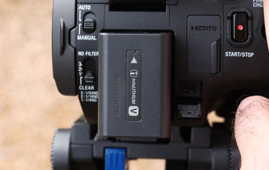

Il faut que je vérifie ou que quelqu'un ait un retour d'expérience si en SDI (ou en HDMI), on peut délivrer le signal en sortie et enregistrer en interne sur carte en parallèle pendant 2 heures d'affilée en 1080p, sans que les machines se mettent à fumer. Ca chauffe théoriquement... Pour preuve, en HDMI en tout cas, certains fabricants rendent impossible l'enregistrement 4K dans ce cas.
Parfait. Tout le materiel est deja la.
Je ne peux pas confirmer mais selon la caméra, ca ne devrait poser de probleme.
Au pirepour la chauffe , si il n'y pas de prise de son depuis la cam, un ventilateur USB flexible a pince alimenté par une batterie externe USB fixé sur un des manches du trepied. Ca peut aider si grosse chaleur.
https://www.amazon.fr/ITODA-Ventilateur-Silencieux-Rechargeable-Électrique/dp/B07RL1MJ7X/ref=sr_1_1?__mk_fr_FR=ÅMÅŽÕÑ&dchild=1&keywords=Ventilateur+à+Pince+USB+Flexible&qid=1594396407&sr=8-1
Et un 2eme pour le cadreur de l'autre coté bien sur.
