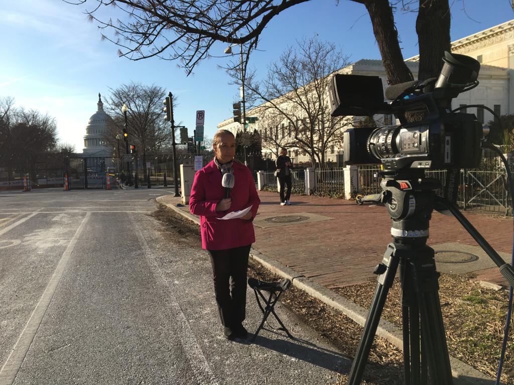

ce qui est intéressant c'est que :
-la caméra est assez peu "customisée" hormis un protège-écran apparemment et bien sûr un micro.
-c'est un modèle de mi-2014 sans optique interchangeable. Un camescope en somme. À 5000€ HT.
-c'est un modèle non-4K.
Je n'ai pas de statistiques, mais le camescope non-4K semble toujours très utilisé chez les pros... en 2021.

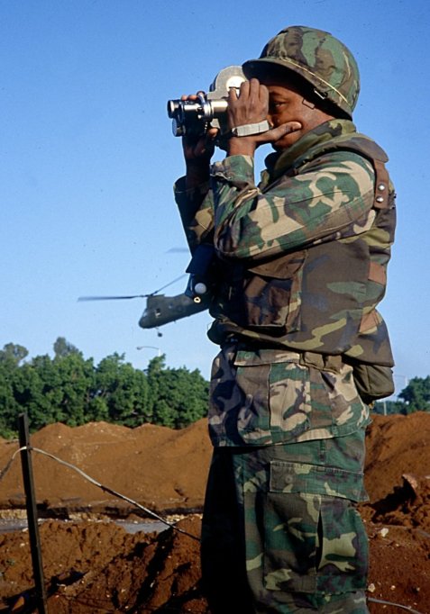

La Bell & Howell 70DR était encore utilisée en 1983, j'avais photographié ce cameraman des Marines à l' A.I.B. de Beyrouth peu après l'attentat du 23 Octobre (241 tués + 58 Français au Drakkar). Plus tard ils sont passés à la PD150 et puis je crois à l' HVX200 en P2.
Il y a souvent des périodes de calme d'où je pense la photo au Vietnam. Actuellement les correspondants des networks sont souvent "embedded" (embarqués). Les stringers officiels ou non, force d'appoint, prennent beaucoup de risques pour fournir et vendre des images. Dans les conflits récents, les images étaient fournies par les combattants et "journalistes-citoyens". Plusieurs y ont laissé leur peau.
il y a 32 minutes, homard a dit :
Oui. Beaucoup plus tard, non ? Parce que 1983, on est dans l'ère des tout débuts de la Bétacam (référence : 1982, débarquement des îles Malouines, Michel Parbot). La PD150, c'est année 2000 d'après sa fiche technique.

Michel Parbot ce n'était pas aux Malouines mais à l'invasion de l' île de la Grenade avec la première Betacam mono tube, à cette époque je n'en avais vu qu'une seule, aux mains d'une équipe japonaise, pratiquement à la même époque que la photo du Marine à la Bell. On bavait tous dessus, on avait des tri-tubes Sony reliées au scope BVU 3/4"  que portait un mec qui suivait. Question mobilité on y perdait par rapport aux caméras film sonores single system CP16 et Frezzolini mais ça permettait de monter et d'injecter en faisceau plus rapidement. Ou ça m'est arrivé de porter moi-même un BVU-50 dans le dos. La PD150 est arrivé beaucoup plus tard. Saddam sortant de son trou c'était en PD150. En news les équipes étaient souvent équipées en Beta SP pour la Yougoslavie, la première guerre d' Irak.
