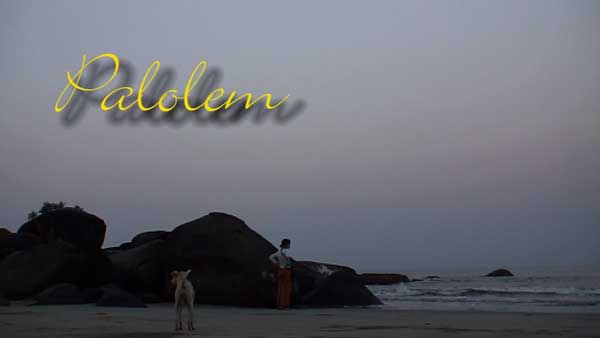

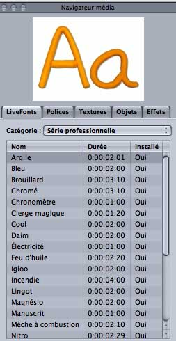

pour corroborer les propos de Télémac et Adesir qui ont assez bien résumé la situation du titrage sur Mac, deux images :
avec Boris FX
possibilités avec Livetype
