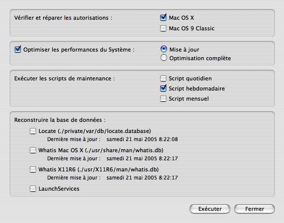

Il faut régulièrement réparer les autorisations et lancer les 3 scripts de maintenance d'optimisation système.
et si ces opérations ne sont pas faites la nuit par OS X lui même il faut le faire avec ToolX ou Onyx (tous les deux des freewares)

Sur la réparation des autorisations, sur Onyx, j'hésite toujours à reconstruire les bases de données. Un avis ?
Pour ma part, j'exécute les trois séries de script de maintenance et je lance la reconstruction de toutes les bases. Un peu plus long, mais moins que l'optimisation... Mais je ne fais pas ça souvent.

moi je fais la totale sytématiquement une fois par semaine
dans l'onglet automatisation je coche toutes les cases :)
comme ceci je vide aussi le cache et les cookies du navigateur ( c'est dingue comme ces petits machins se remplissent) :)
