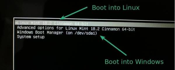

Vous pouvez installer Linux Mint sans effacer Windows en repartitionnant votre disque.
Linux fait ça très bien et vous proposera un Menu pour accéder à l'un ou à l'autre
