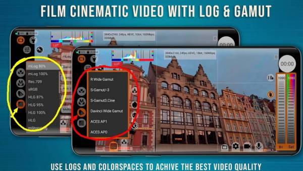

Je vous ai mis une capture d'écran (voir fichier) des différentes options colorimétriques que propose l'application mcpro24 (dont je me sers pour filmer).
Questions:
- ce que j'ai entouré c'est des fichiers logs, flats, Lut ?
- lequel choisir et pourquoi et comment procéder ?
- Davinci Resolve propose dans sa bibliothèque des Luts, je dois filmer avec les mêmes que ceux de Davinci ou bien avec des Sony (puisque mon smartphone est un Sony ?

Le REC709, c'est l'espace couleur équivalent du sRGB, donc oui du jpeg, c'est à dire "passe partout" et notamment sur les écrans de PC qui sont la plupart du temps dans cet espace natif... Ca n'empêche pas ensuite de booster un peu, comme en jpeg, couleurs, contraste, luminosité, etc..
Déjà, la question qu'on peut te poser : que comptes-tu filmer ? Famille, voyages, etc ?? Sauf si tu dois produire des vidéo très fidèles de tableaux dans un musée par exemple, les profils standards te seront suffisant dans la majorité des cas...
Rien ne sert par exemple de filmer avec un profil Wide gamut (plus grand espace couleur) s'il est ensuite réduit au montage et au visionnage. Question subsidiaire : ton écran de PC est-il étalonné ?
Après si tu veux appliquer des Luts (profils personnalisés) tu peux selon l'effet voulu, mais tu verras la plupart du temps (sauf rendu spécial) que c'est peu utile...
Evites aussi le Flat si tu ne maîtrises pas ensuite toute la chaîne, sinon tu risque d'avoir des résultats non souhaités...
Quand aux valeurs possibles dans ton logiciel, ben, le mieux c'est de faire des essais sur un sujet bien coloré, voire un autoportrait et sous une lumière fixe...

Salut! T'as bien capté le truc. Rec709, c'est rapide et simple, mais moins flexible pour la post-prod. Filmer en FLAT ou LOG, ça te donne une base neutre avec plus de détails dans les ombres et les lumières, parfait pour peaufiner le look final. Pour les LUTs, c'est comme des filtres qui ajustent les couleurs et le style. Avec ton Sony Xpéria 1iii, commence par filmer en LOG si tu veux expérimenter avec la colorimétrie en post-prod. Utilise les LUTs de Davinci qui matchent ton style, pas besoin qu'ils soient de Sony. Teste, ajuste, et tu trouveras ce qui te convient le mieux. Bon tournage!
