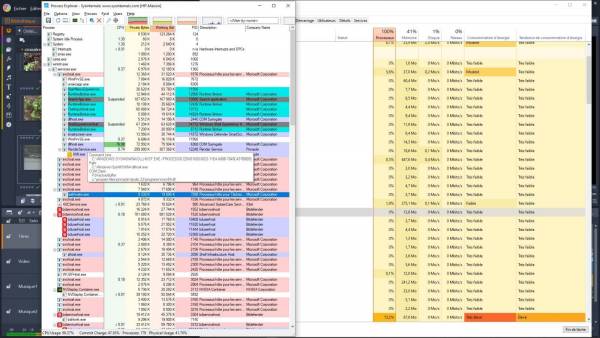

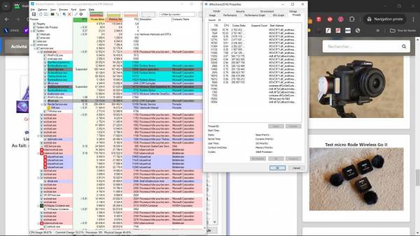

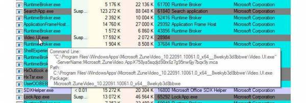

Je suis désolé, mais je t'ai fait faire une fausse manip. Il ne faut pas faire un clic-gauche sur dllhost.exe mais juste survoler son nom avec ta souris. Une fenêtre d'information va s'ouvrir, genre ça :
C'est cette fenêtre qui devrait indiquer ce qui est lancé dans COM Surrogate et sature ton CPU.

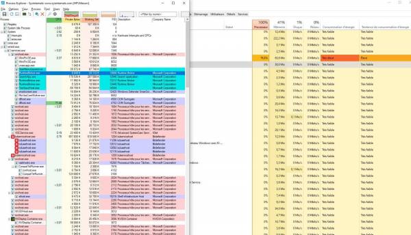

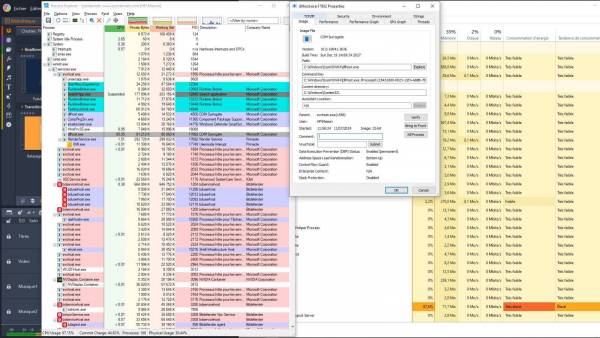

En complément tu peux faire un clic-droit sur dllhost.exe, Properties et ensuite afficher l'onglet Threads. Dans Threads, tu vas retrouver la liste des processus avec leur niveau de consommation de CPU :

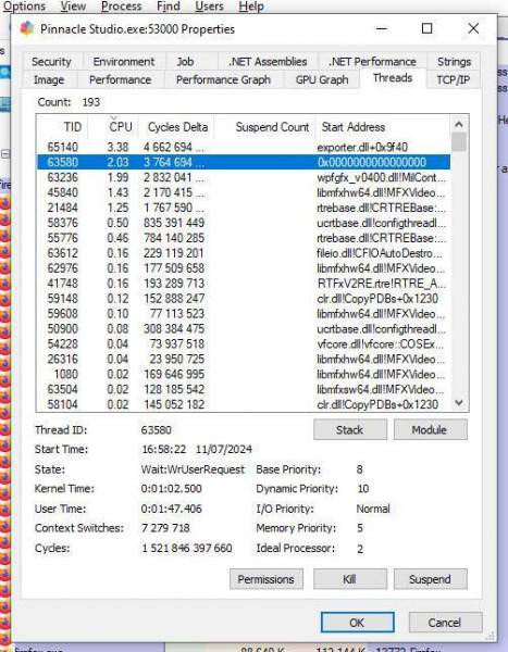

Je suis bien conscient de te poser plus de questions que de t'apporter des réponses mais ton cas reste assez énigmatique : si tu ouvres le projet échantillon et que tu l'exportes en Mpeg2, as-tu ce même pb d'utilisation de ressources ?
Ce que je constate et qui est troublant :
  • je n'ai pas ce même pb sur mes 3 PC avec PS23 => pas d'utilisation de COM Surrogate
  • ton avant dernière copie d'écran indique l'utilisation du fichier C:\Program Files\Pinnacle\Studio 23\programs\room64.dll. Ce fichier n'existe pas pour PS23 sur aucun de mes 3 PC
  • la dernière copie d'écran montre plusieurs instances de msvcr71.dll qui consomment du CPU. C'est lié à Microsoft Visual C++ Redistributable. C'est un composant Windows essentiel pour faire tourner des programmes codés en C ou C++. Il y a eu peut-être une MAJ récente de ta machine qui a abîmé ce composant

- J'ai la mauvaise habitude de supprimer les projets échantillons... Mais si je charge un projet terminé depuis 2 ou 3 mois, sans problème, le démarrage de COM Surrogate se fait mais si je le stoppe, il ne redémarre plus. Studio termine alors de "rendre" certaines transitions c'est tout.
- Sur ma saisie d'écran, ce n'est pas "room64.dll" mais "rcom.dll".
- Quant à msvcr71.dll ?

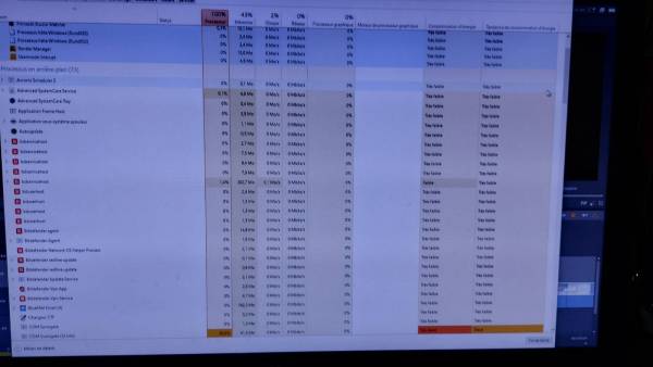

- Depuis mon dernier message, je n'ai plus de nouvelles. J'ai une autre info qui peut, peut être, t'apporter un nouvel éclairage. Je te joins une saisie d'écran.

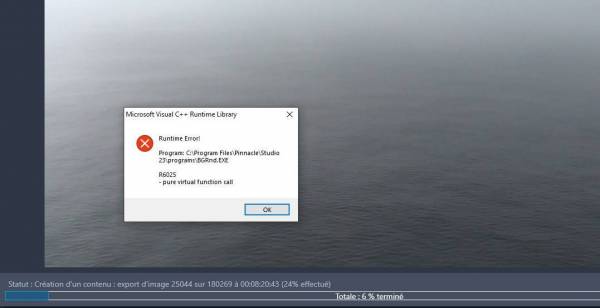

Rebonjour Saby,

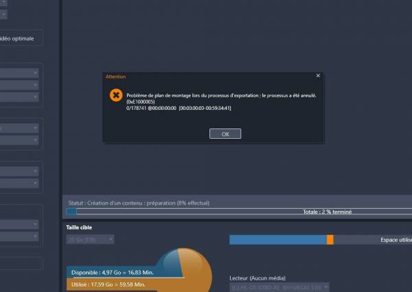

Du nouveau, voilà ce que j'obtiens lorsque je veux faire un export. J'avais, auparavant "réparé Studio" et "fermer les blancs" sur la piste vidéo. Tous mes pilotes sont à jour y compris évidemment celui de la carte graphique. Je ne sais vraiment plus quoi faire. J'ai une licence Studio 25. Crois tu que repasser avec cette version serait une solution ? Sachant que le début de mon montage l'avait été avec ST25 et c'est là que les ennuis Surrogate ont démarré. J'ai cru qu'avec St23 il n'y aurait pas eu de problème... Peut être, ces derniers renseignements, en 2 messages, te permettrons de voir une solution, c'est ce que j'espère.

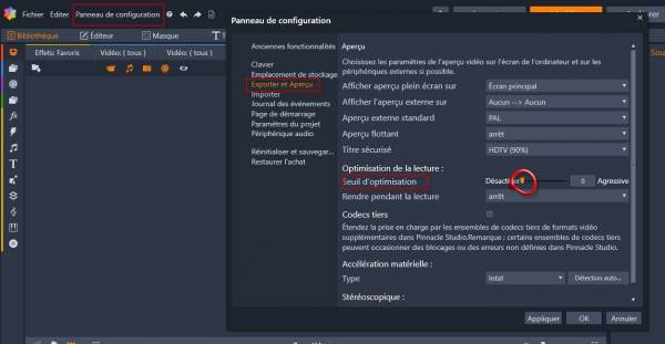

Pour la saturation de COM Surrogate, puisque c'est BG renderer (le rendu en arrière-plan), qui pose pb, il devrait suffire de le désactiver :

Me revoilà, J'ai interrompu pendant quelques jours mon montage. Lorsque j'ai repris, je me suis penché avec une certaine attention sur le guide de l'utilisateur de St25. J'ai essayé de changer mes réglages. J'ai donc réglé sur "automatique" le rendu pendant la lecture et surtout activé "Cuda" pour accélération matériel. Il m'est venu cette idée en remarquant que ma mémoire était utilisée à 85% et que Cuda pouvait seconder efficacement le processeur. De ce fait, plus de démarrage de COM Surrogate et par voie de conséquence l'occupation du processeur est d'environ 45% et tout fonctionne correctement. En revanche le GPU de ma carte graphique, lors de "l'export" est très sollicité. Voilà, j'espère que cela règlera définitivement mes ennuis.
