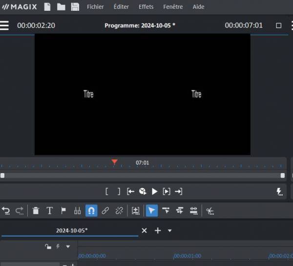

Je travaille sur un projet multicamera.

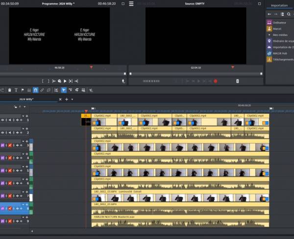

Après avoir isolé une partie du projet qui seule m'intéresse dans un premier temps, et lui mettre un titre, j'ai réalisé que le titre que je tapais s'affichait en double . Comme je suis pressé, j'ai tapé le titre sur un autre ordi avec Magix , puis importé.
Je m'aperçois alors que l'image et le titre sont bons lorsque le multicamera est sur ON , et double lorsque je le retire.
Merci pour votre éclairage.

En complément de la description de mon problème énoncé précédemment, j'ai l'impression, presque la confirmation, que le doublement de l'image est né de l'écriture du titre, et que cette tentative a engendré une perturbation dans Magix qui persiste.
Hors du projet, j'ai essayé de refaire le titre. Le doublement de l'image persiste...
La nature du problème semble consécutive à l'écriture des titres, mais je n'ai pas d'explication.
Merci pour votre attention.

Par inadvertance vous avez certainement modifié le mode d'affichage de l’écran programme en Side by Side.
Cliquez sur le menu hamburger en haut à gauche de l'écran de prévisualisation et revenez en mode par défaut 2D.
Vous aviez déjà eu le même problème au mois de mars.
