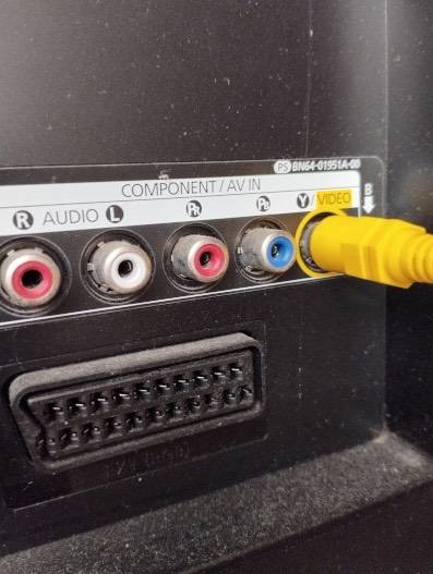

Hélas, je déplore un tressautement de l'image:
- A votre avis, c'est dû à quoi ?
- Le son (mono RCA) doit être connecté sur quelle prise de la TV(Samsung) ?
Salut et bienvenue sur ce forum.
Je ne peux répondre avec certitude qu'à ta deuxième question : R audio ou L audio, peu importe.
