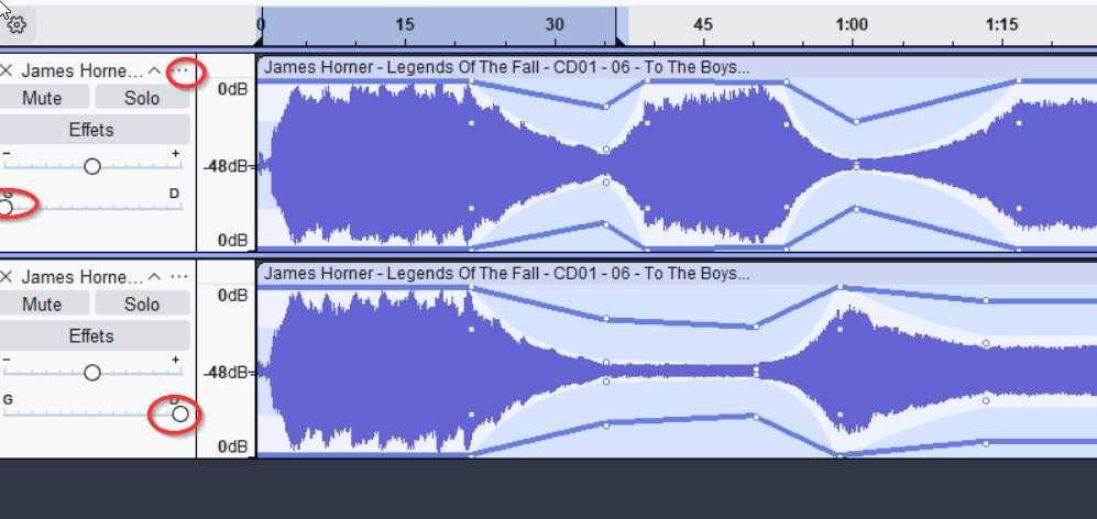

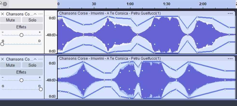

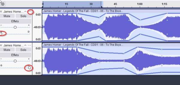

La méthode préconisée par Charlie est encore plus souple. Utilisez l'outil de niveau enveloppe. Pour cela, sélectionnez d'abord tout l'enregistrement et placez des points de contrôle que vous pouvez monter ou descendre pour ajuster progressivement le niveau du son dans chaque mono (icone du haut ou F12). Puis revenez en stéréo.

En fignolant les points clés, le droite gauche n'est pas trop compliqué, par contre l'effet d'éloignement est tributaire du niveau du son qui doit faiblir (à droite par exemple), rester faible pour simuler l'éloignement, pendant que le son gauche monte progressivement jusqu'au niveau maxi et passe à droite... Pas vraiment facile...

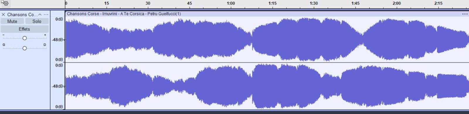

Voila à quoi ça ressemble en MP3...
