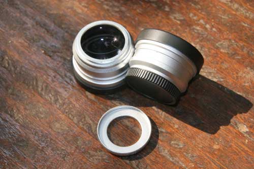

Enfin dernière solution, des télés comme celui proposé par le kit Cokin, comprenant également un grand-angulaire
image : © magazinevideo.com
ici : http://www.magazinevideo.com/tests-en-ligne.php?Clef=90 (grosse partie consacrée au grand-angle plutôt qu'au télé)
