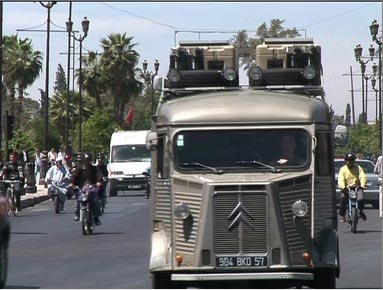

Cette Citroën Hy de 1969 est un car régie…
