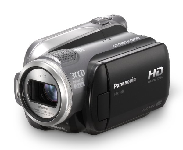

Nos tests, appuyés par des retours utilisateurs, mettent en évidence qu'un bug affecte la compatibilité des modèles Panasonic HS9 et SD9 avec les logiciels Mac iMovie et Final Cut.
Ce bug se traduit par un plantage de l'application, après affichage des fichiers dans la fenêtre de listage des fichiers.
On peut contourner l'obstacle en utilisant Voltaic ou Toast 9, munis chacun d'un module de conversion d'AVCHD en AIC.
Il suffit ensuite d'importer les fichiers sous votre logiciel habituel. Toutefois, les fichiers convertis avec Toast 9 semblent ne pas pouvoir être importés sous iMovie '08 (fichiers en grisé) alors que ces mêmes fichiers convertis avec Voltaic sont acceptés par iMovie '08.
Pas de problème en revanche (avec les deux outils de conversion) qu'il s'agisse d'import sous iMovie 6 HD, Final Cut Express ou Final Cut Pro.
Décidément, l'AVCHD réserve bien des surprises d'incompatibilité…
