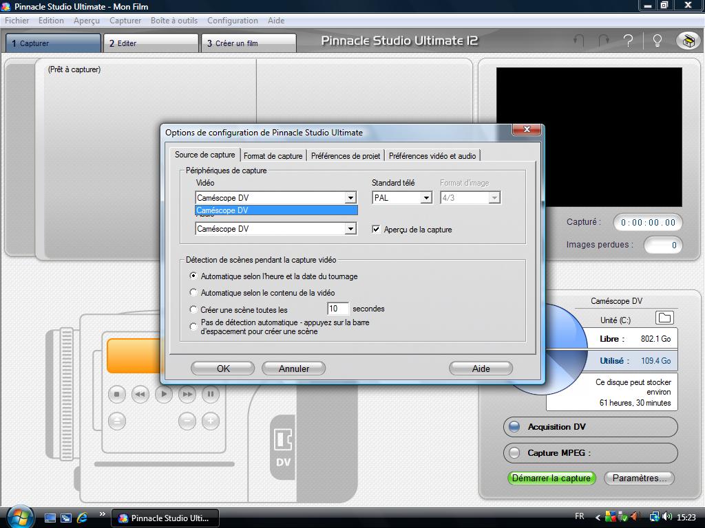

idem pas d'autre choix... pourtant ds mes cles j'ai bien celle pour H264 d'entree et mpeg4 et dream glow et divx et dolby 2 et 5
je ne dois pas etre tres doue... je passe par configuration/source et la j'ai uniquement camescope DV... faut il que je raccorde mon camescope en usb avant :)...

Il doit y avoir un problème de reconnaissance du camescope. Les paramètres des autres onglets sont-ils en cohérence avec la norme du camescope ?
Avec le Sony SR11 on ne peut pas faire un copier/coller des vidéos depuis le poste de travail ?
Bien sûr que pour récupérer des rushes du disque dur du caméscope vers un disque dur d'un ordinateur, on pratique exactement comme avec 2 disques durs ordinaires.
Après branchement de la station d'accueil (USB et alim) et le SR11 dessus, on met celui-ci en fonctionnement "ON" et sur l'écran ouvert on suit les instructions de connexion USB.
On sélectionne ensuite les clips désirés dans le sous/répertoire AVCHD\bdmv\stream.
Il faut récupérer les clips ayant la même date (en général) pour un sujet donné et les copier dans un répertoire ayant un nom du genre : 2008-06-30_Sujet du film.
Il faut savoir que sur un disque de caméscope tous les clips sont stockés dans le même sous-répertoire : "stream", d'où l'intérêt de bien trier tout ça sur ses propres disques avec des répertoires différents avec une date (comme ci-dessus pour le tri dans le bon sens) et un sujet de film.
On récupère de la même façon les photos dans le répertoire DCIM du caméscope.
