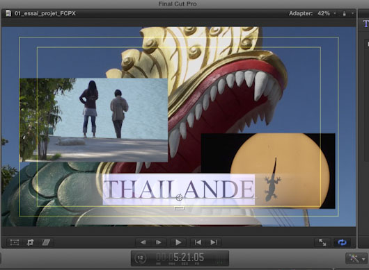

Obtenu avec Final Cut Express ?
Non.
FCP 7 ?
Non plus.
FCP X ?
Oui. Composition obtenue en moins de 60 secondes (hors rendu qui dépend de la puissance de la machine).
Mais je croyais que FCP X était juste une sorte d'iMovie et que les pros fulminaient parce que FCP X s'avérait inutilisable ?
Et si les pros avaient fulminé un peu vite… ? :rolleyes:
Mais une chose me chiffonne, si les performances restent a mon avis le même voir supérieur aux versions précédentes (logique), pourquoi tant d'option pro ont disparus ? Au hasard la prise en charge des ancien fichiers FCP ?
A mon avis Apple sortira un correctifs bientôt car le monde de la vidéo n'est pas près à se passer de FCP...
Max
En réalité les anciens fichiers sont pris en charge et peuvent être importés sans difficulté, ce sont les anciens projets qui ne le sont pas. Il n'y a pas tant d'options pros qui ont disparu si on fait le total. Plus j'avance et plus je m'aperçois qu'Apple a conservé un nombre très important de fonctionnalités de base d'un montage en améliorant certains points. Même les raccourcis clavier sont conservés par exemple (pour la plupart). Et certaines fonctions ont disparu car elles étaient sous-utilisées ou mal utilisées. Mais bon il y a à boire et à manger. :rolleyes:
