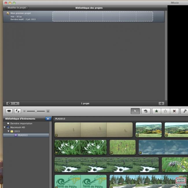

Surprise ! De retour sur le montage plus de projet :
959 x 958 (173,55 Ko)
Quand je double-clic sur cette icône (avec un 2 ? ça voudrait dire qu'il y a un .rcproject 1 quelque part)
Imovie s'ouvre sans mon projet mais avec l'événement (1ère capture).

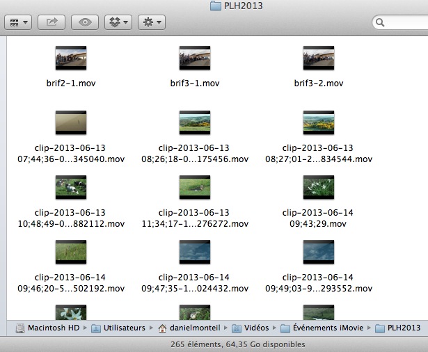

Sur mon DD interne j'ai tous mes clips et mes rushes conservés :
Dois-je refaire mon montage ou y a t-il moyen de "récupérer" le PLH 2013.rcproject initial ?
