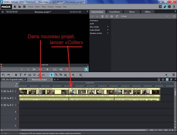

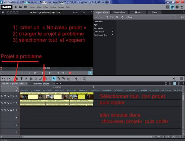

Ce qui signifie peut-être que ton fichier MVP de montage a été "pollué" par une mauvaise manip.
L'essai à faire consiste à ouvrir un nouveau projet et le sauvegarder avec un nouveau nom , puis ensuite ouvrir à l'intérieur ton ancien projet :

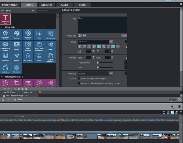

Essayant de mettre en application tes instructions, J'ai pu retrouver la fenêtre "Titre" en entier.
Je me suis donc mis à choisir taille et couleur. Maladresse? L'ensemble s'est soudainement déstabilisé.

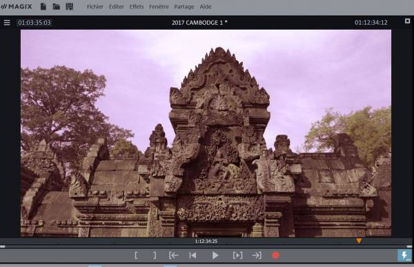

J'ai rappelé le film, constatant qu'à nouveau la fenêtre TITRE était amputée et la couleur de l'ensemble du film virant à un rose-mauve...
Cette dominante colorée est maintenant constante, quels que soient les rushes que j'introduis dans VDL, et c'est peut-être ce qui m'ennuie le plus avant de poursuivre.

Ta démarche qui consiste à ouvrir le programme, puis d'ouvrir un "Nouveau projet"... en important le film déficient était la bonne.
Résultat positif donc, le seul problème est que cela m'empêche d'ouvrir le projet directement à partir du raccourci du bureau, ce que fais depuis des décades...mais qui maintenant ouvre avec TITRE incomplet.

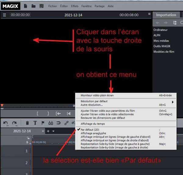

Mais d'abord, fais le contrôle ci-dessous pour ton problème de couleur rose-mauve :
Modifié par NOEL

Je ne t'avais pas annoncé qu'après ta suggestion de réinitialiser le programme, les couleurs sont revenues. J'étais sans doute trop obsédé par la fenêtre TITRE dont j'avais besoin.
