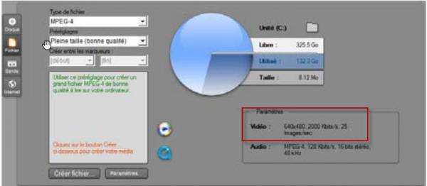

j'utilise Pinnacle studio 14 ultimate et à ce jour je réalise un diaporama avec photos et le résultat est décevant
la qualité des photos ne se retrouve pas dans la vidéo.
j'ai crée un fichier .stx et après un film MPEG-4 et en AVI mais les résultats sont mauvais.
j'ai essayé de personnaliser les paramètres mais sans plus
la taille des photos fait 7 M
Je pense à un problème de compression
merci de vos conseils
La définition c'est la taille largeur x hauteur en pixels. Là, tu me donnes leur poids.
Et puis ce n'est pas la définition des photos qui m'intéresse mais la définition des vidéos exportées. Tu comprends bien que si tu exportes une photo très grande en pixels dans une vidéo très petite en pixels, le rendu visuel ne pourra qu'être mauvais.

dimensions de photo  5184*3456 résolution 72ppp
en importation préférence video
standard
720*576
 en configuration , je vais changer en mettant la meilleure résolution soit1920*1080/24p
est ce valable aussi pour les photos ?
merci
Oui, 1920x1080 c'est le max que PS14 saura exporter.
Tu vois bien qu'entre tes photos qui sont en 5184x3456 pixels et la vidéo finale qui est en 1920x1080 pixels il y a presque 9 fois moins de pixels dans la vidéo finale. La qualité ne peut être préservée.
