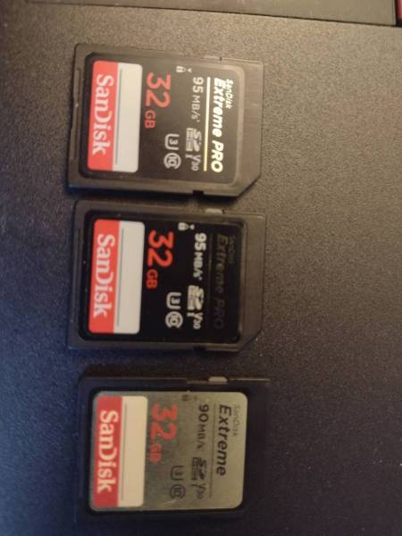

Chap
  Je ne comprends pas pourquoi je ne peux pas utiliser ces cartes SD (formatées sur la caméra px70) pour du format XAVC 25i. En revanche, c'est fonctionnel en AVCHD. Ci-joint, l'info sur la caméra qui m'indique que ce format n'est pas pris en charge.
Y a t-il une astuce pour rendre ces cartes SD fonctionnelles en XAVC ?
Merci
Bonjour
Je viens d'essayer sur ma X70 en XAVC avec une carte 32 Go même soucis que ce soit en XAVC QFHD ou XAVC HD
Je pense que la capacité de la carte n'est pas adaptée pour la 4k ou XAVC
J'utilise que des 64,128 ou 256 en 4K ou XAVC
La réponse est dans le test du PX70 de magazinevideo :
(ce qui correspond bien à la réponse faite par l'ami Titof)
Support d'enregistrement
Le PXW-X70 est un caméscope enregistrant sur carte SDXC, seul le premier emplacement accepte une carte MemoryStick. Les cartes SDHC sont acceptées, mais le PXW-X70 ne peut y enregistrer du XAVC, seulement du AVCHD. Il fait partie de la gamme PXW qui encode en XAVC, mais il n'accepte pas les cartes SxS, donc pas le XAVC "pro". Sony nous avait promis des variantes du XAVC, nous voilà servi ! Cette variante est toujours basée sur du H.264, mais encapsulé dans des fichiers MXF type Sony, avec une compression par longs groupes d'image. Le sous-échantillonnage est du 4:2:2 (qualité broadcast) et la fréquence d'image monte à 50 ips, le tout dans un débit de 50 Mbps. Vive le H.264 ! Mais tant qu'à exiger des SDXC U3, on aurait aimé un débit poussé à 100 Mbps.
