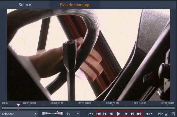

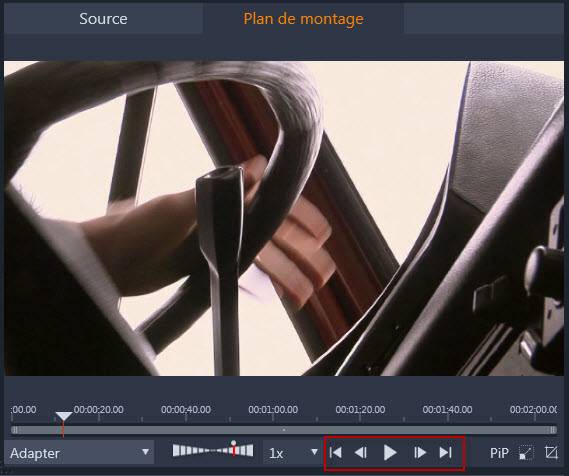

Sur l'écran de visualisation de pinnacle studio 23 la flèche magnétoscope  correspondant au retour au début du film (ou à la fin) n'apparaît plus. Je ne dispose que des fléches d'avance ou de recul image par image. Comment la restaurer ?

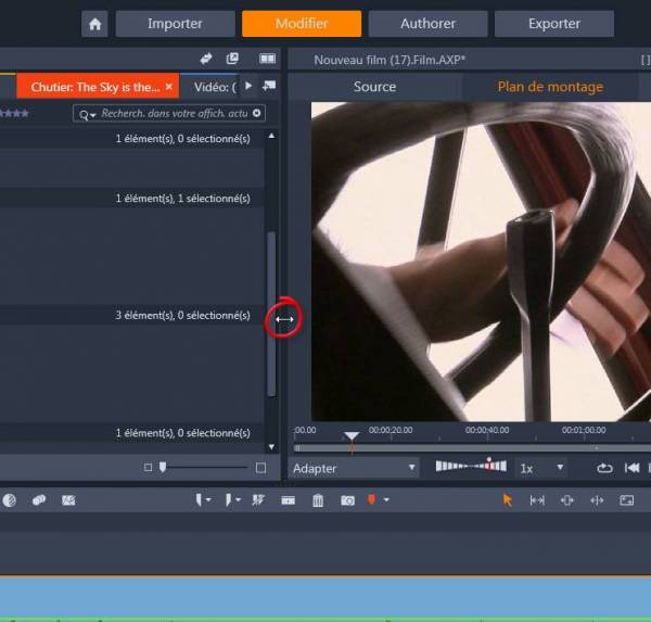

Place ta souris sur la séparation verticale entre la Bibliothèque et la fenêtre de prévisualisation :
Lorsque le curseur devient la double-flèche, maintiens le bouton gauche de la souris appuyé et bouge la vers la gauche pour agrandir la fenêtre de prévisualisation.
