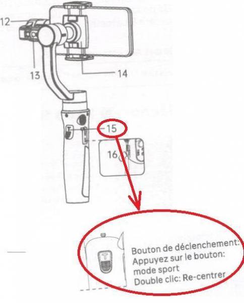

svp, je filmais avec mon téléphone et c'était sur hohem(stabilisateur), j'ai retiré mon téléphone quand hohem était encore allumé, au moment où j'ai retiré mon téléphone le stabilisateur s'est retourné sur lui-même plusieurs fois et il s'est éteint, maintenant quand je allumez-le il s'allume mais il ne prend pas leur postulation. S'il vous plaît, y a-t-il une solution?

J'ai le même stabilisateur Hohem et j'en suis très content. Mais c'est vrai qu'il n'aime pas qu'on l'allume sans téléphone dessus. C'est d'ailleurs avertis dans la notice. Mais ça m'est arrivé aussi de me tromper. Les moteurs semblent très fragiles. Cependant, j'ai réussi à remettre l'engin dans la bonne direction en appuyant deux fois dur la gâchette qui se trouve sur le devant du manche.

Merci beaucoup, s'il vous plaît, je ne comprends pas très bien, pouvez-vous m'expliquer?(en appuyant deux fois dur la gâchette qui se trouve sur le devant du manche.)
