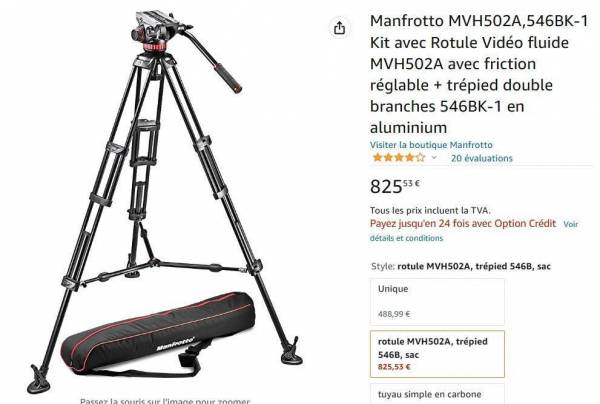

Je n'ai jamais réussi a faire un panoramique parfait. Même avec un pied équipé d'une tête fluide, je n'arrive pas à faire un mouvement très régulier. Le camescope sur gimbal, ça atténue les défauts, mais même comme ça, c'est pas top. En plus, il faut faire attention à ne pas aller trop vite, car ça fait des saccades supplémentaires. Il existe des accessoires motorisés, mais c'est cher pour ce que c'est. Par contre, j'ai été agréablement surpris par les vertus de la stabilisation en post-production. Ce n'est pas miraculeux, mais ça vaut le coup d'essayer. D'une manière générale, je trouve qu'on a souvent intérêt à remplacer un panoramique par deux ou trois plans fixes avec des angles différents et des cadrages variés. C'est une question de gout, mais je pense que le panoramique devrait être réservé au suivi d'un sujet qui se déplace dans le décors, comme une voiture qui roule sur une route, par exemple. Mais le pano descriptif de paysage est à proscrire.
